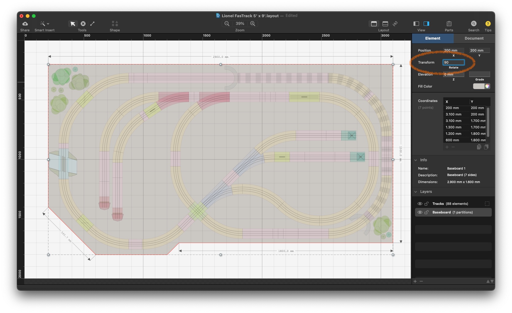

Hallo zusammen,
ich habe einen Gleisplan (von einem Schattenbahnhof im Nebenzimmer) mit mehreren Grundplatten gemacht.
Nun möchte ich das eigentliche Anlagenzimmer anfangen zu planen, und dazu als Basis den Plan vom SBH-Zimmer nehmen.
Ich müsste dazu nur den ganzen Plan, mit den Platten, um 90 Grad drehen. Geht das irgendwie?
Bei allen meinen Versuchen werden nur die Gleise gedreht... :?

Hallo Oarhelljer,
Aktuell können die Grundplatten nur einzeln gedreht und danach ggf. neu positioniert werden.
Bei Auswahl der Grundplatten-Ebene und Anwahl einer Grundplatte mit dem Bearbeiten Werkzeug der Grundplatten Werkzeuge kann der Winkel in der Seitenleiste eingeben werden.

Bei einem Gleisplan, der aus ganz vielen Regal-Segmenten besteht, ist das keine vernünftige Vorgehensweise...
