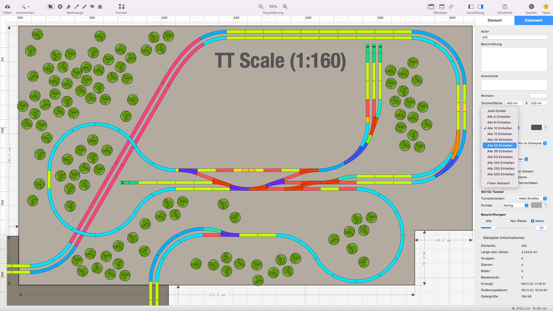

engineer wrote: 07 Oct 2021, 08:37
  • Ich würde gerne Elemente am Raster ausrichten, also dort "fangen" lassen. Wie macht man das? Dazu müsste auch das Raster konfigurierbar sein - ist es das? Ich habe nichts gefunden.
Im Bereich Dokument in der Seitenleiste rechts können globale Eigenschaften des Gleisplans bearbeitet und angepasst werden, wie z.B. das Raster. Details sind auch im Abschnitt "Die Seitenleiste" bzw. verlinkten Unterabschnitten im Handbuch beschrieben.
Beim Verschieben von Elementen oder Punkten kann durch Halten der Umschalttaste die Position auf die nächste Gitternetzlinie beschränkt werden, um Elemente am Raster auszurichten.
