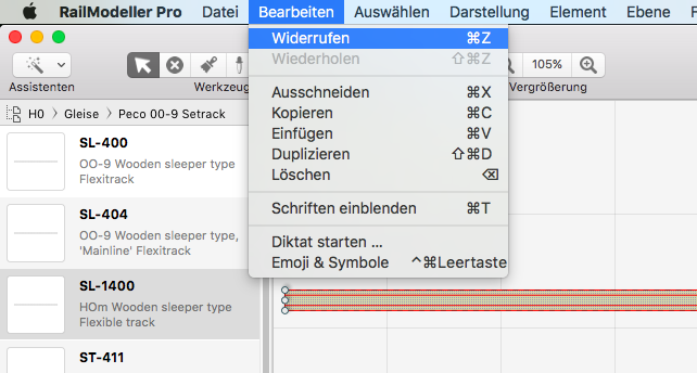

Hallo Hans-Jürgen,
ist vor dem Schliessen im Bearbeiten Menü die Rückgängig machen Aktion aktiviert oder ausgegraut?
Viele Grüße,
Viele Grüße,

Hallo Hans-Jürgen,
Dann erscheint beim Schließen der Dialog, ob Änderungen gespeichert oder verworfen werden sollen.
Um nachzuschauen, welche Änderung vorgenommen wurde, kann zum Beispiel die Aktion rückgängig gemacht werden.
Der erste Punkt im Bearbeiten Menü ist aktiv, wenn eine Änderung am Dokument vorliegt.ahz01 wrote:im Bearbeiten Menü finde ich diesen Menüpunkt nicht.
Genau das macht unter Mac OS X der "Änderung zurücksetzen" Button.ahz01 wrote:Drei Button stehen zur Verfügung "Änderung zurücksetzen", "Abbrechen" und "Sichern"
Das Programm kann ich nur über Sichern verlassen. Sinnvoll wäre ein zusätzlicher Button z.B. "Nein"
