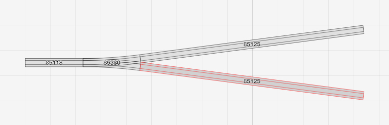

ich habe einen ganz einfachen Gleisplan: eine Außenbogenweiche und daran angeschlossen je ein Flexgleis. Was ich noch nicht hinbekommen habe, ist die Flexgleise so zu krümmen, daß der Gegenbogen zur Weiche korekt eingestellt ist und die Flexgleise parallel verlaufen.
Momentan sieht das so aus (Tillig H0 Elite Code 83 Gleise):
Wie kann ich die Flexgleise editieren, sodaß sie parallel liegen?

Im Moment entweder manuell (per Augenmaß) oder alternativ die geraden Gleise hinter der Y-Weiche einbauen und dann zwischen Weiche und Geraden mit "Assistenten > Flexgleis einfügen" die Lücken mit dem gewünschten Flexgleis füllen.
Ab 5.0.6 können dann auch Flexgleise zu gewünschten Radien oder Längen gebogen werden.

Danke für den Workaraound. Die Variante "beliebiges kurzes Gleis einfügen und mit Assistenten Flexgleis verbinden" funktioniert.
