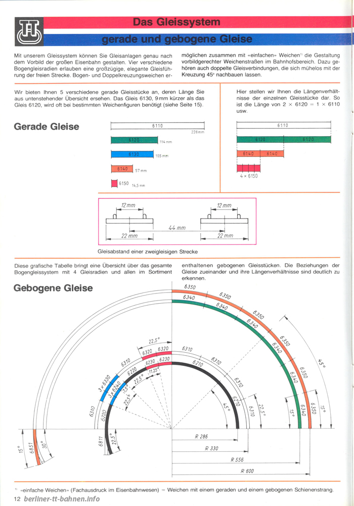

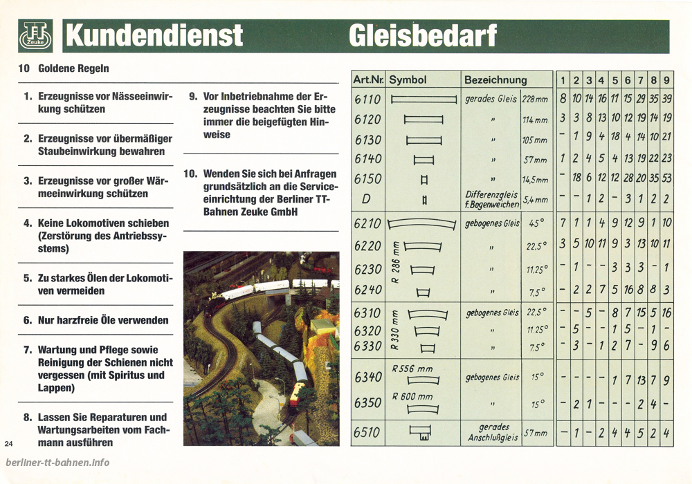

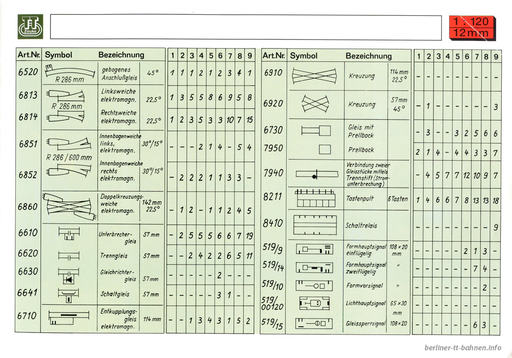

Hier erstmal eine Aufstellung aller normalerweise verwendeten Gleiselemente (aus: Gleispläne 1982)
Die Scans stammen von der Seite www.bttb.info (Zeuke/Berliner-TT-Bahnen), wo auch noch Einzelheiten (z.B. ältere Teilenummern von an sich baugleichen Gleisen) recherchiert werden können.
- Gleisplaene_1992_24.jpg (618.08 KiB) Viewed 18 times
- Gleisplaene_1992_25.jpg (565.06 KiB) Viewed 18 times

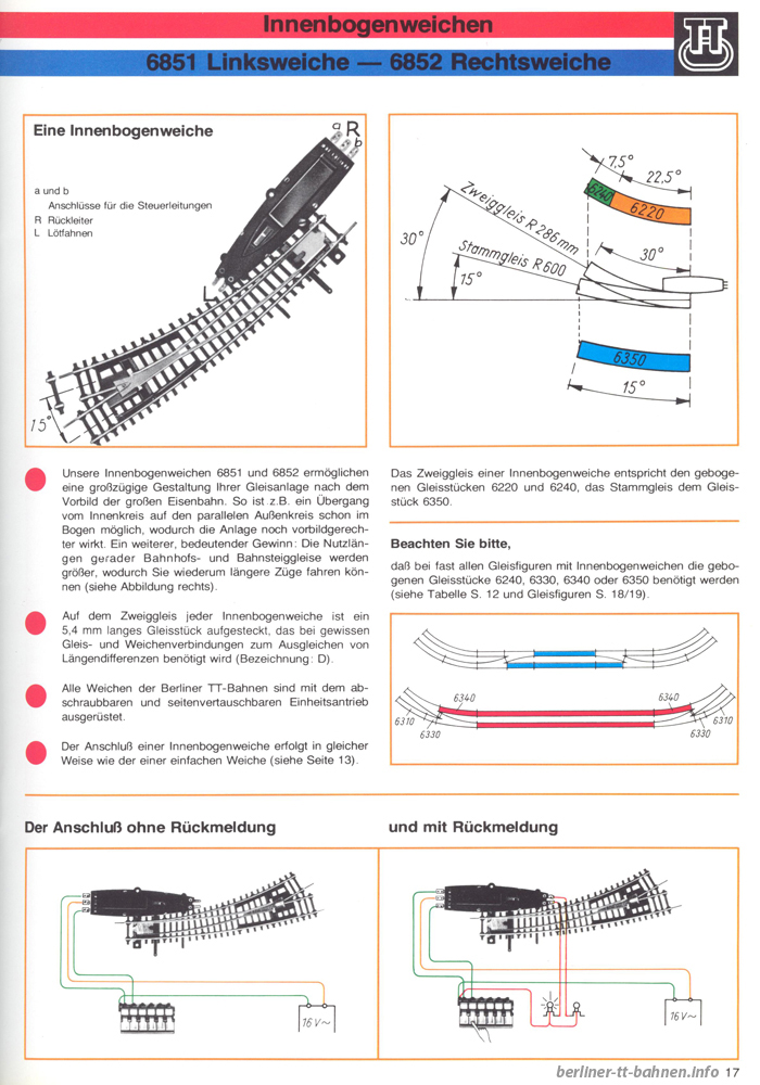

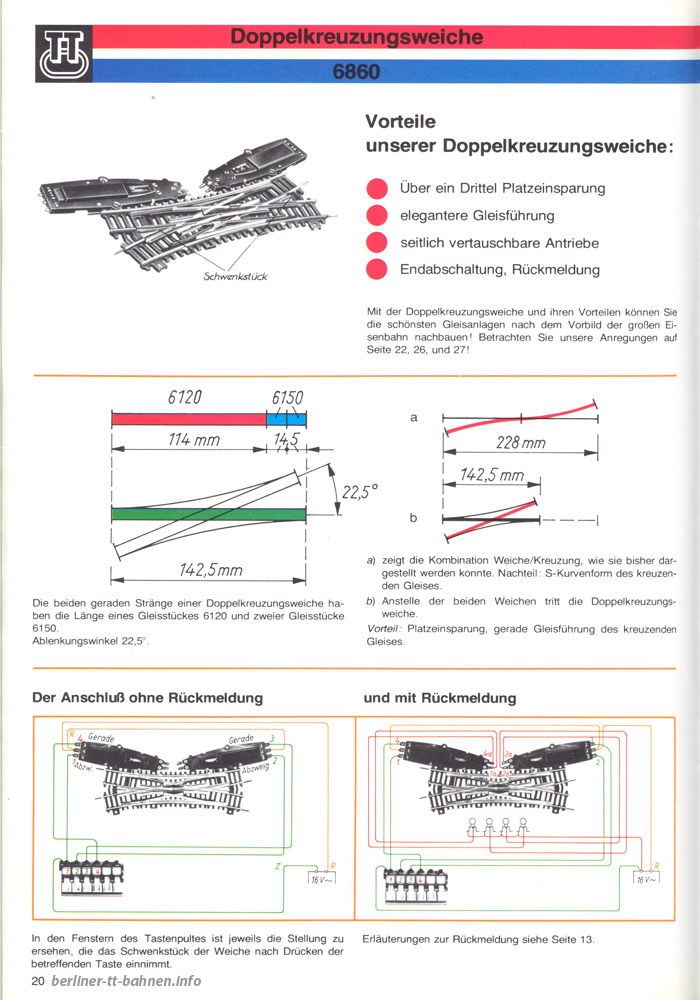

nun die genauen Gleisgeometrien: alle Geraden, Kurven, Weiche links/rechts, Bogenweiche links/rechts, Doppelkreuzungsweiche.
Kleine Hilfe zur Konstruktion: die Weichen bestehen aus einer Kombination der Nummern 6120 und 6220.
die Bogenweichen bestehen aus 6350 aussen und 6220+6240 innen
die Doppelkreuzungsweiche besteht aus Länge 6120+6150+6150, Kreuzungswinkel 22,5 Grad, Radius 286mm
die Kreuzung 22,5 Grad besteht aus 2 Längen 6120, die Kreuzung 45 Grad aus 2 Längen 6140.
Das Gleissystem BTTB läst sich an Tillig-Flexgleis mit dem Tillig-Adaptegleis Nr.83132 problemlos anschließen. Dieses hat wie die Gerade 6140 die Länge von 57mm.

- Ins_Richtige_Gleis_1982_12.jpg (321.06 KiB) Viewed 18 times
- Ins_Richtige_Gleis_1982_17.jpg (381.84 KiB) Viewed 18 times
- Ins_Richtige_Gleis_1982_20.jpg (351.45 KiB) Viewed 18 times
