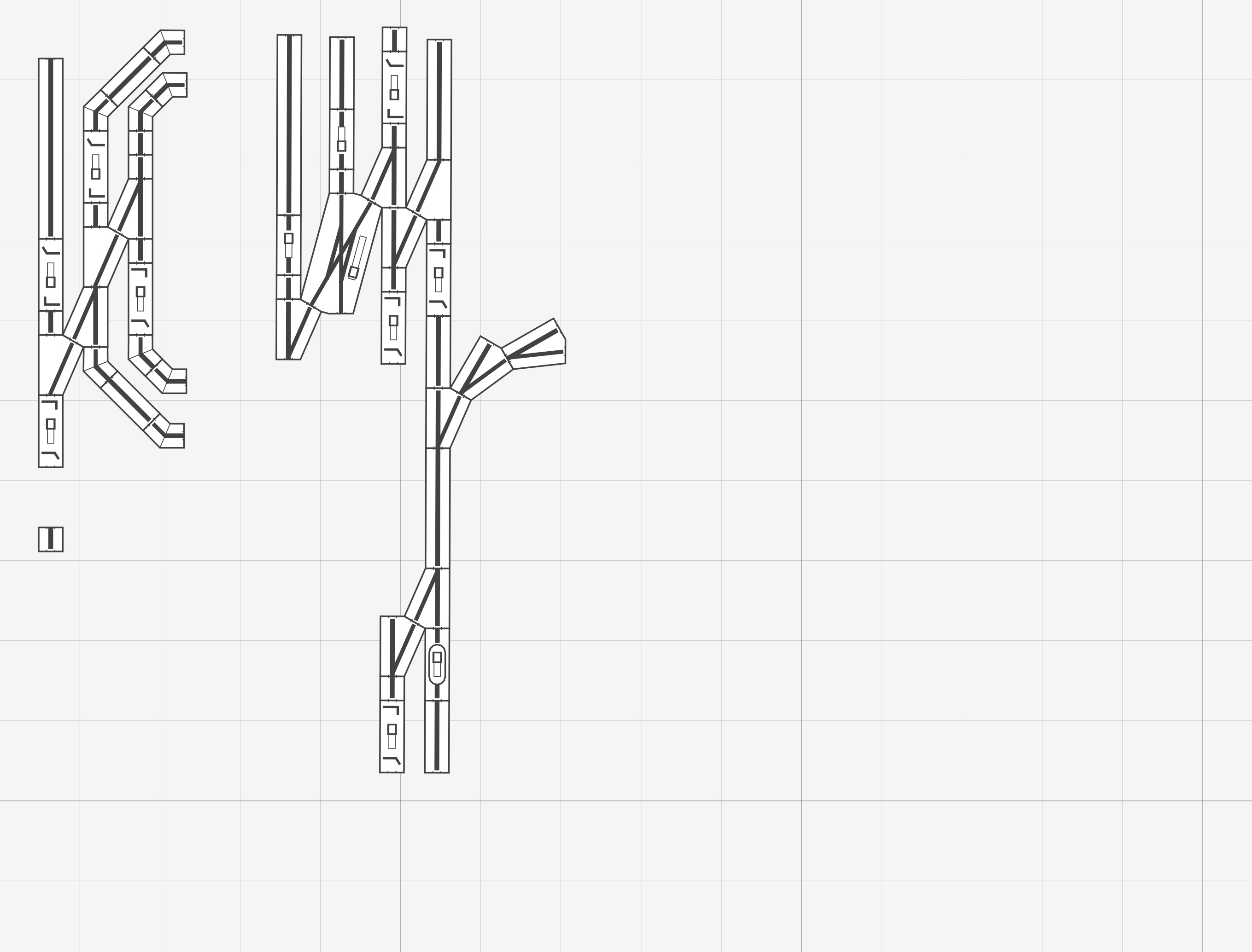

ich bin der Neue hier. Vor einiger Zeit bin ich von einem Windows-Programm zu RailModeller umgestiegen und gerade dabei meine Pläne zu übertragen.
Beim Gleisplan hat das sehr gut funktioniert. Nun versuche ich auch den Plan meines Stellpultes mit den Fleischmann-Bausteinen zu zeichnen.
Dabei bin ich auf ein Problem gestoßen und hoffe auf einen Tipp:
Der Baustein "Weiche" 6900 ist nur als rechte Weiche enthalten. Ich benötige aber auch linke Weichen. Ich kann den Baustein zwar drehen aber nicht spiegeln. Wie bekomme ich linke Weichen hin? Eine Option eigene Bausteine anzulegen wie bei meinem alten Windows-Programm habe ich auch nicht gefunden.
Gruß
Dampflok24

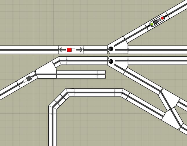

Hallo Jan,
das stimmt. Aber wie auf der Grafik auf der linken Seite zu sehen ist ist die Kante nicht gerade. Sie ist abgewinkelt so dass der Baustein als linke oder rechte Weiche genutzt werden kann.
Im Programm funktioniert das nicht. Wenn ich versuche linke Weiche einzuplanen sieht das wie in der angehängten Grafik aus (rechtes Gleis).
Gruß
Gerd

Re: Hilfe bei Planung Stellpult
Dampflok24 wrote: 15 Mar 2021, 17:29 Aber wie auf der Grafik auf der linken Seite zu sehen ist ist die Kante nicht gerade. Sie ist abgewinkelt so dass der Baustein als linke oder rechte Weiche genutzt werden kann.
Ah, guter Punkt!
Ich werde das Bauteil für das nächste Wartungsupdate mal überarbeiten, damit man den Weichenschalter beidseitig einsetzen kann.

Bitte daran denken das das auch für den Baustein 6912 gilt!
Gruß
Gerd
