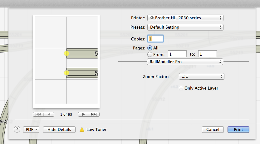

da ich neu hier bin , hoffe ich mal einfach auf eure Unterstützung.
da ich im Besitz eines Grossformatdruckers bin, bietet es sich an den Gleisplan in Originalgrösse zu drucken.
leider habe ich dazu aber keine Einstellung gefunden.
Das Papierformat und die Grösse im Drucker sind nicht das Problem.der Ausdruck entspricht einfach nicht der Originalgrösse...
Gibts jemanden der helfen kann?

Hallo T -
In den "RailModeller Pro" Einstellungen im (vollständig ausgeklappten) Druckdialog kann der 1:1 Druck ausgewählt werden:
