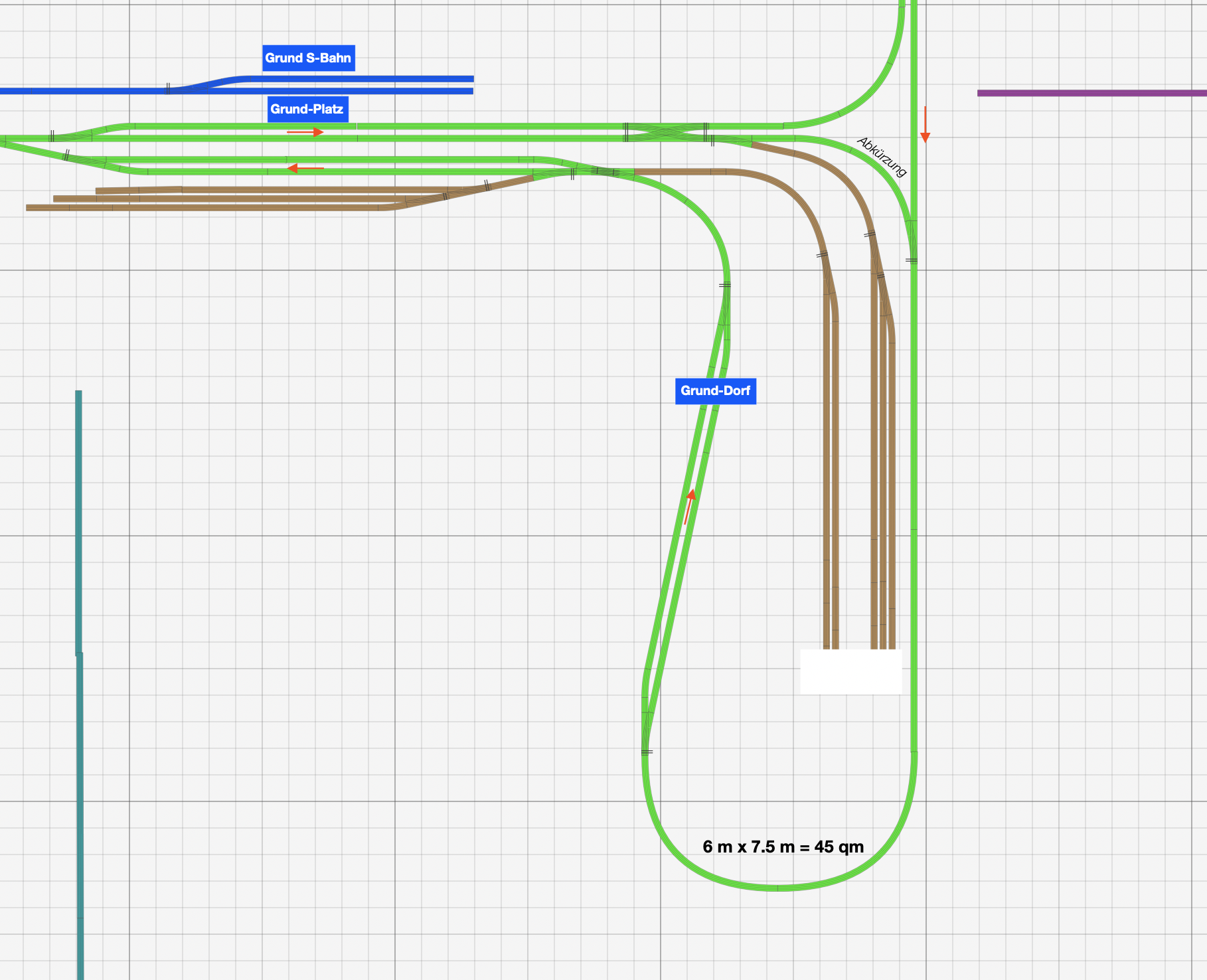

Nein, auch mit der Buchstaben-Steuerung geht es nicht. Aber mit etwas basteln:
Ich habe die Dokumentengrösse um je zwei Meter vergrössert.Dann habe ich nach rechts (horizontal) und nach unten (vertikal) je zwei bis drei Metergleise gelegt (nahe am Gleisplan, aber nicht verbunden. Die 3D-Ansicht meint nun, das gehöre dazu, womit der Gleisplan etwas nach oben und nach links geschoben wird. Natürlich sieht man in der 3D-Ansicht die Metergleise, aber das stört weniger, als wenn man nicht den gesamten Gleisplan sehen kann. Je nach Gleisplan kann/muss man eventuell auch auf der linken Seite ein paar Metergleise legen (und die Gesamtfläche zuvor entsprechend vergrössern). Hat man dann die vollständige 3D-Ansicht, kann man leicht einen angepassten Screenshot des vollständigen Plans machen.
Das angefügte Bild zeigt einen Ausschnitt des Gleisplans mit den zusätzlich gelegten Metergleisen rechts und unten.
Also: nicht perfekt, aber eine hilfreiche Bastelei...
Chrigu
