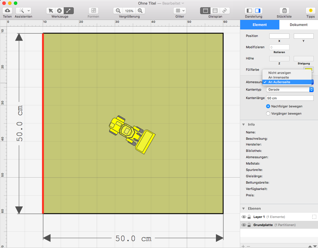

ich wünsche mir, daß die Maßpfeile - die mal innerhalb, mal außerhalb der Grundplatte(n) angezeigt werden - , nur noch außerhalb der Grundplatten angezeigt werden.
Idealerweise wäre natürlich ein Wahlmöglichkeit ...
(Außen, innen, gar keine)
Mit Dank und Gruß
Chico
Re: Kleinigkeiten mit großem Nervfaktor
Chico wrote: 15 Dec 2018, 17:23 Idealerweise wäre natürlich ein Wahlmöglichkeit ...
Hallo Chico,
Dazu bitte einfach mit dem Kantenwerkzeug die Kante auswählen, und im Inspektor in der Seitenleiste die Anzeigeart wählen:
Chico
