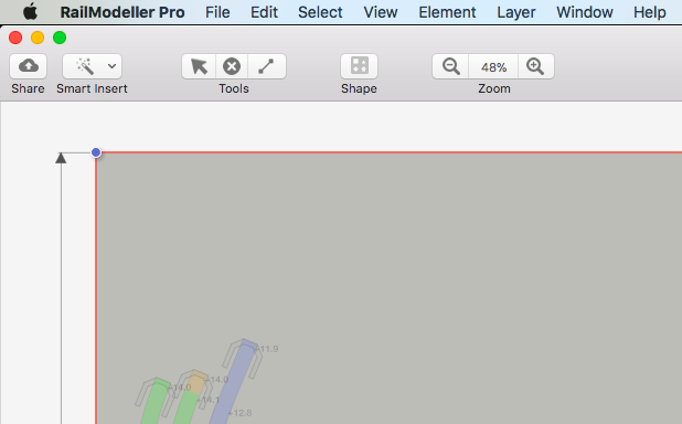

als Neumitglied habe ich eine Frage.
Wie kann man bei der freien Form die Platte verändern? Mir zeigt Railmodeller immer nur ein Rechteck. Die Werkzeuge, z.B. Doppelklick für Verschieben der Eckpunkte funktioniert bei mir nicht. Welchen Fehler mache ich?

Danke für die Info! Dann sollte es folgendermaßen funktionieren:
Wenn die Grundplatten-Ebene ausgewählt ist, stehen die Werkzeuge zum Bearbeiten von Grundplatten zur Verfügung:
Zum Bearbeiten der Punkt einer Platte kann dann
  • das Bearbeiten Werkzeug ausgewählt werden (1. Werkzeug / "Pfeil")
  • mit einem Doppelklick auf die gewünschte Grundplatte die Eckpunkte bearbeitet werden.
In diesem Modus wird jeder Eckpunkt mit einem Anfasser-Symbol dargestellt (wie im Bildschirmfoto) und es kann
  • durch Klicken + Ziehen die Position von Eckpunkten verschoben werden,
  • durch Klicken auf eine Kante oder in den Gleisplan ein neuer Eckpunkt eingefügt werden,
  • mit gehaltener Options Taste + Klick ein Eckpunkt gelöscht werden.
Der Modus zum Bearbeiten von Eckpunkten kann mittels Escape Taste oder die Wahl eines anderen Werkzeuges verlassen werden.
Ich hoffe, das hilft weiter.

Hallo Jan,
das hilft leider nicht, wenn ich dann auf den markierten Punkt gehe, um ihn zu verändern, bewegt sich die gesamte Grundplatte.

Hallo Rudko,
Wenn sich die Grundplatte bewegt, ist das Bearbeiten Werkzeug aktiv (Pfeil).
Damit kann die Grundplatte insgesamt bearbeitet werden.
Zum Bearbeiten der Punkte bitte ein Doppelklick auf die Grundplatte.
Wenn das temporäre Werkzeug zum Bearbeiten der Punkte aktiv ist erscheint eine Meldung am unteren Fensterrand und es wird kein Werkzeug in der Werkzeugleiste hervorgehoben.
