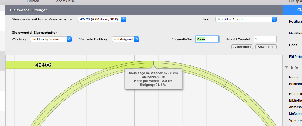

Die Berechnung der Steigung scheint nicht korrekt zu sein. Beispiel: ich wähle Roco R 6 (604,4 mm) und eine Wendel mit Höhe 8 cm. Dafür errechne ich eine Steigung von ca 2,1, das Programm berechnet dafür 4,3...

HaJo wrote:Die Berechnung der Steigung scheint nicht korrekt zu sein. Beispiel: ich wähle Roco R 6 (604,4 mm) und eine Wendel mit Höhe 8 cm. Dafür errechne ich eine Steigung von ca 2,1, das Programm berechnet dafür 4,3...
Hmm..
..ist hier leider nicht nachvollziehbar?
BItte immer die Eingaben durch Verlassen des Eingabefeldes bestätigen - solange der Fokus noch auf dem Feld ist (also die Eingabe durch den Nutzer noch bearbeitet wird), wird der neue Wert vom Programm ignoriert.
