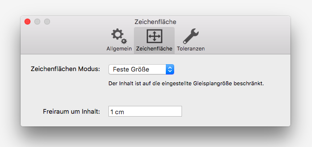

Mit der aktuellen Version gibt es nun auch eine neue Option in den Voreinstellungen:
Unter Zeichenfläche kann eingestellt werden, ob das Arbeitsblatt sich automatisch anpassen soll oder die Größe unveränderlich ist.
Mit dem Modus "Feste Größe" bleiben die Dokument-Abmessungen immer bei den Werten, die im Dokument-Tab in der Seitenleiste vorgegeben wurden.
