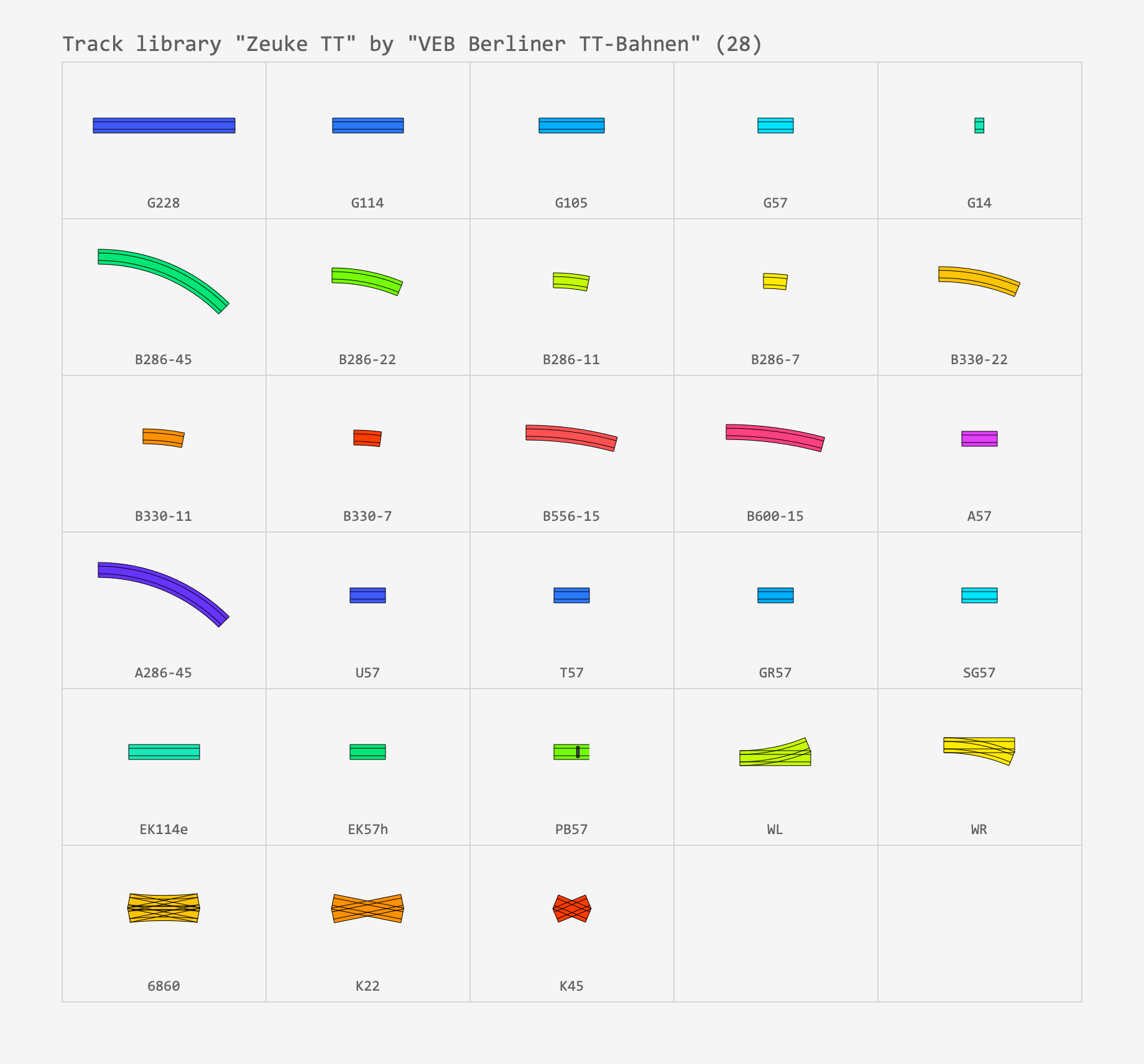

Zeuke TT (Berliner TT-Bahnen)
Eine erste Version der Zeuke TT (Berliner TT-Bahnen) Bibliothek:
Ein Gleisplan mit den Artikeln anbei.
