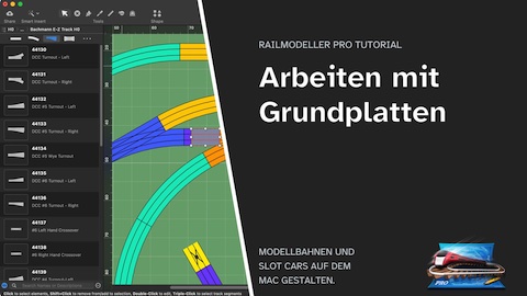

Als Ergänzung zum Handbuch ist "Arbeiten mit Grundplatten" unserer neuen Tutorial-Reihe zu RailModeller Pro jetzt online:
https://www.railmodeller.de/nachrichten ... atten.html
RailModeller Pro Tutorial #2: Arbeiten mit Grundplatten (deutsch)
