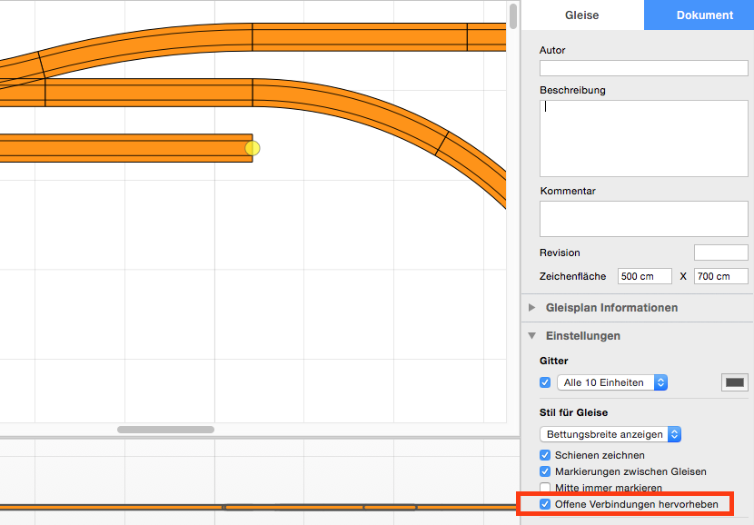

Hallo Helmut,
Wahrscheinlich liegen die Gleise auf unterschiedlichen Höhen. Die Profil-Ansicht hilft hier meist schnell weiter, auch hilft das Einschalten der Offene Verbindungen hervorheben Option in den Einstellungen des Dokuments in der Seitenleiste beim Auffinden von Gleisen, die nicht verbunden sind.
offene verbindungen.png (77.55 KiB) Viewed 9479 times

Hallo Jan,
Danke.
Das mit den offenen Verbindungen hab ich jetzt mal verstanden. Nur wie verbinde ich jetzt die Gleise, damit keine offenen Verbindungen mehr vorhanden sind? Habe dazu in den diversen Menüs nichts passendes gefunden. Oder muss ich da vielleicht eine in sich geschlossene Anlage zeichnen, damit das funktioniert. Ich habe wie gesagt nur eine gerade Strecke mit 5 Gleisen.
Meine Gleise liegen nicht auf unterschiedlichen Höhen. Zumindest meiner Meinung nach.
Die Profil-Ansicht sieht bei meinen 5 Gleisen genau so aus, wie in deinem einfgefügten Bild.
LG Helmut

Hallo Jan,
dem ist leider nicht so. Zumindest bei mir in der Express-Version.
Wenn ich meine fünf geraden Gleise per Drag & Drop einfüge, werden mir alle Gleise beim Einschalten der Funktion 'Offene Verbindungen hervorheben' mit dem gelben Punkt als offene Verbindung angezeigt.

Taurussammler wrote:Wenn ich meine fünf geraden Gleise per Drag & Drop einfüge, werden mir alle Gleise beim Einschalten der Funktion 'Offene Verbindungen hervorheben' mit dem gelben Punkt als offene Verbindung angezeigt.
Dann wurden sie vermutlich nicht zusammengesteckt..
