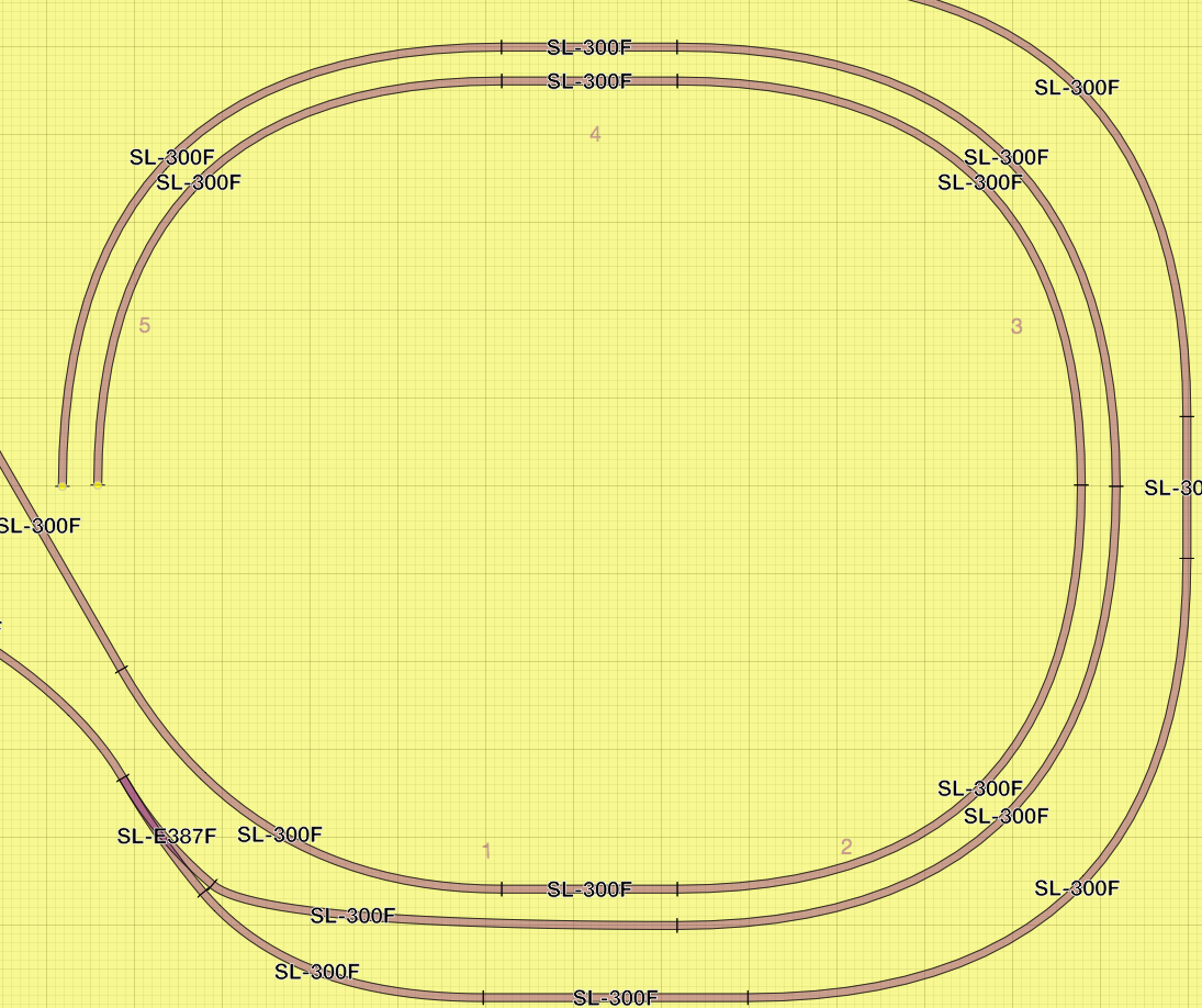

leider komme ich mit meiner Planung nicht weiter. Ich möchte gerne eine individuelle Gleiswendel erstellen (siehe Bild). Bei Punkt 1 soll die Steigung beginnen, bei Punkt 5 möchte ich eine bestimmte Höhe erreicht haben. Wie gehe ich nun vor?
Habe schon mehrmals versucht die zusammenliegenden Gleise der Innenwendel zu markieren, was mir auch schon nicht gelingt -> gibt es hier einen Trick?
Wenn ich nun die weiteren Wendeln anlege, wie gehe ich da am Besten vor?
Jeder Tipp ist willkommen.
Danke im Voraus!
Grüsse
Volker

Hallo Volker,
Am Einfachsten über Eingabe der Start- und Ziel-Höhe:
- Gleis 5 anwählen
- Shift gedrückt halten und Gleis 1 anklicken
- Gleise 1 - 5 sind jetzt markiert
- Auf das Höhenfeld in der Seitenleiste klicken, oder
Element > Höhen Anpassen > Start- & Zielhöhe bearbeiten im Menü aufrufen - Die gewünschten Höhen eintippen!

Danke Jan,
hat super funktioniert....
Mache ich dann am Besten pro Wendelgang eine Ebene und gehe genau so vor?

So kann man die Sichtbarkeit der einzelnen Wendel einfach managen, genau!volger09 wrote: Mache ich dann am Besten pro Wendelgang eine Ebene und gehe genau so vor?
Grüsse
Volker
