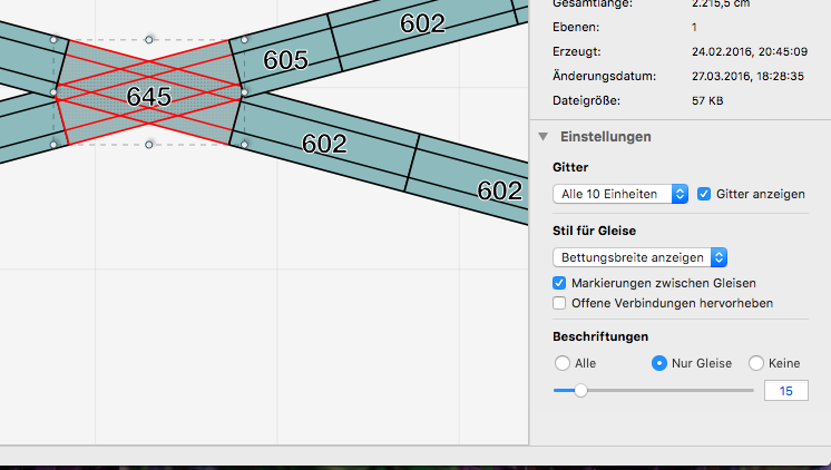

Post by volger09 »
hat jemand einen heissen Tipp, wie ich in der Darstellung die Gleis-Teilenummern ein- und wieder ausblenden kann. Bei der Erstellung ganz nützlich, wenn jedoch der Gleisplan steht, würde ich gerne eine Darstellung ohne Teilenummern haben.

Hallo Volker,
in der Seitenleiste im Bereich Dokument > Einstellungen:
Die Beschriftungen können gar nicht, nur für Gleise oder für alle Arten von Elementen angezeigt werden.
