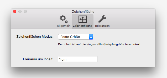

..ein Alternativ-Modus, der auf Wunsch die (nicht bei allen Anwendern beliebte) automatische Anpassung des Gleisplanes abschaltet und mit den fixen, eingegebenen Abmessungen arbeitet, kommt in den nächsten Wochen!
Posts: 615
Re: Arbeitsblatt Anpassung
Mit der aktuellen Version gibt es nun auch eine neue Option in den Voreinstellungen:
Unter Zeichenfläche kann eingestellt werden, ob das Arbeitsblatt sich automatisch anpassen soll oder die Größe unveränderlich ist.
Mit dem Modus "Feste Größe" bleiben die Dokument-Abmessungen immer bei den Werten, die im Dokument-Tab in der Seitenleiste vorgegeben wurden.
